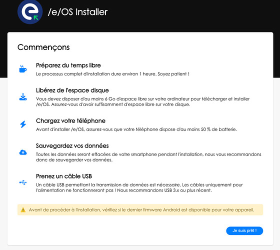

Installation facile:
:warning: Actuellement indisponible :warning:
L’installateur facile ci-dessous comporte actuellement des bugs qui peuvent bloquer votre appareil.
Pour installer facilement /e/OS, e.foundation a créé un installateur facile disponible via ce lien.

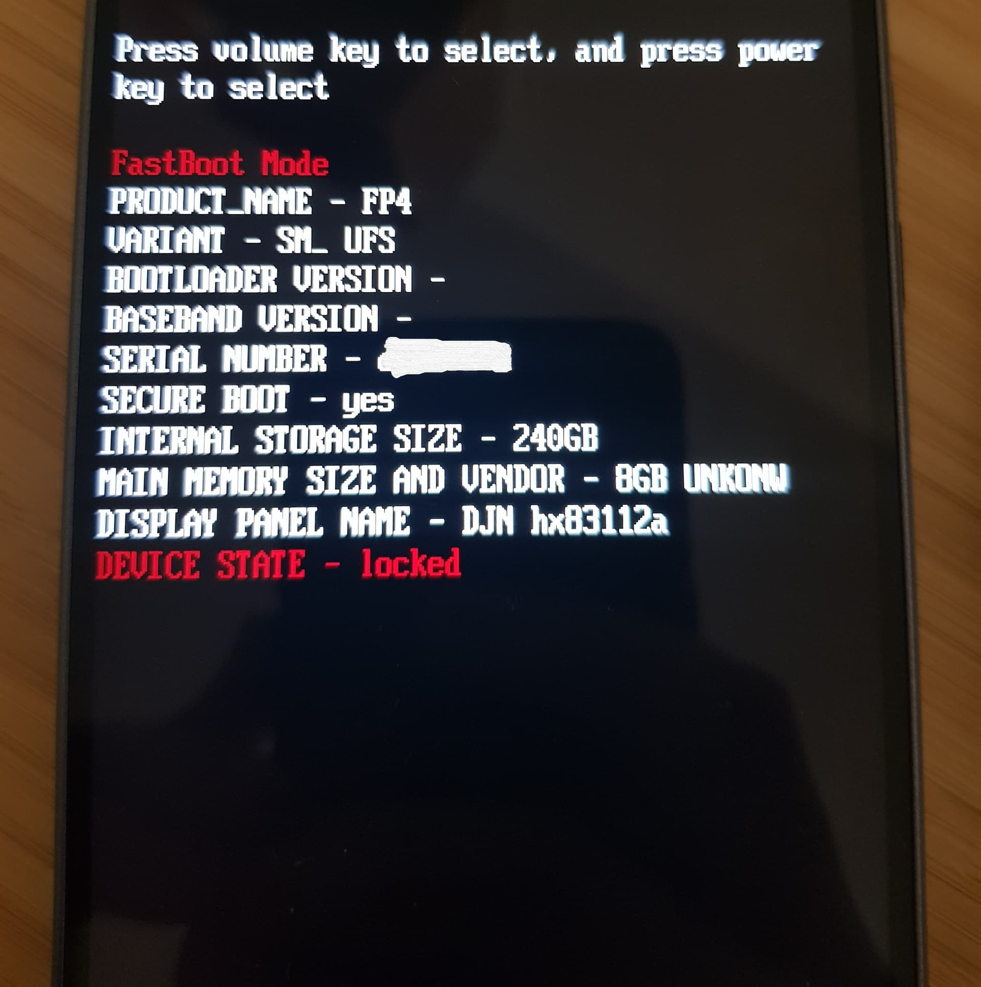

Mettez votre Fairphone en mode « Fastboot »
  • Assurez-vous que votre Fairphone est éteint
  • Maintenez les boutons On/Off et Volume moins jusqu’à ce que le téléphone vibre.
  • Le téléphone va alors démarrer, afficher brièvement un logo « Fastboot », puis un menu ressemblant à ceci.

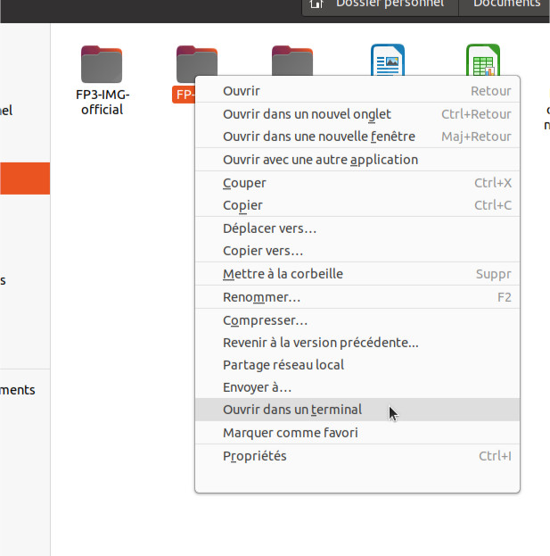

Pour toute la suite nous allons nous placer dans le dossier FP-eOS fraîchement créé :
  • Faites un clic droit sur le dossier FP-eOS
  • Ouvrir dans un terminal

Bonjour,
J’ai bien suivi toutes les étapes de préparations et j’ai activé le débogage USB, configurer l’USB pour transfert de fichier par défaut et activer le déverrouillage USB. Et adb détecte bien mon FP3.
Je redémarre mon FP3 avec On/Off et Volume moins, et j’ai un menu ressemblant à la photo. Et à partir de là, ça ne fonctionne plus : adb n’est plus connecté avec le téléphone et donc le déverrouillage du bootloader est impossible.
Avez-vous une idée d’où se situe mon erreur ?
