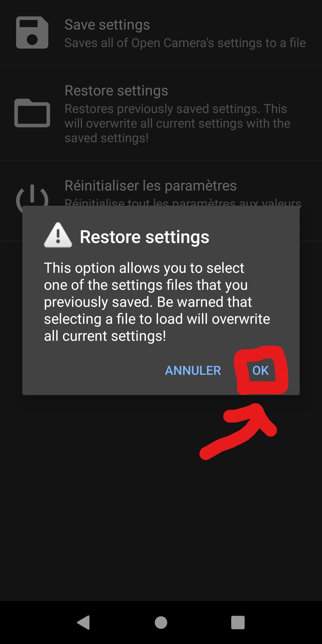

Bonjour,
J’ai installé sur mon FP3 Open Camera et j’ai voulu ajouter le fichier xml .
Je vais dans les paramètres de l’appli puis sur Restore settings. Je choisis « dossier parent » puis « Backup » puis « Dossier parent » mais ensuite j’ai de nouveau « Backup », puis « dossier parent », bref je tourne en rond…
Bonjour @flolac
En effet le tutoriel doit être mis à jour, la procédure n’est plus exactement la même.
Il faut connecter votre téléphone à l’ordinateur, et copier le fichier xml dans le répertoire suivant du téléphone : Android/data/net.sourceforge.opencamera/files/backups
Sinon vous pouvez effectuer le paramétrage à la main :slight_smile:

Bonjour @MENANT ,
Essayez d’abord d’aller sur l’application Open Camera → Paramètres → Settings manager-> Restore settings, faites ok ensuite annuler.
Retournez dans les fichiers du téléphone et regardez à nouveau si vous trouvez le dossier

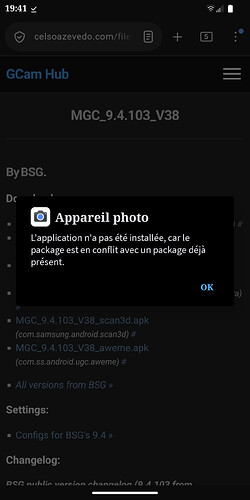

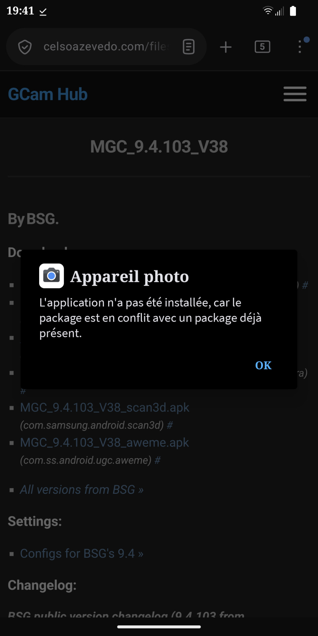

Merci de votre réponse mais je n’ai pas pu installer cet apk sur le FP3 où Gcam était déjà installé.
Message d’erreur : « L’application n’a pas été installée, car le package est en conflit avec un package déjà installé »
Bonjour @Mossroy ,
Vous pouvez alors désinstaller l’ancienne version de l’application et installer la plus récente ensuite.
Coopérativement
En désinstallant/réinstallant, je vais perdre tous les paramétrages.
Est-ce je peux ré-importer le même fichier de paramétrage dans cette autre version de GCam?
@Mossroy ,
La possibilité d’import ne semble pas possible sur la version plus récente de l’appli, mais le traitement logiciel de l’application doit s’être amélioré et compenser cette limite.
Vous pourrez ouvrir une demande d’assistance depuis votre espace client pour toute autre question, afin de bénéficier d’un meilleur suivi.
Il faut cependant savoir que la limite se situe au niveau des spécifications de l’appareil photo du Fairphone 3 et qu’on ne pourra probablement pas proposer mieux que les solutions présentées dans cet article.
L’idéal, si vous souhaitez utiliser GCam, serait peut-être de garder la version que vous avez configurée et de passer par l’application Galerie pour visualiser les photos afin d’éviter le bug rencontré.
Bonne journée ! :slight_smile:
