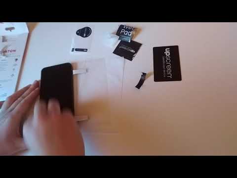

Das Anbringen dieser Schutzfolie ist nicht ganz einfach und erfordert einige Minuten. Hier ein Video, das Ihnen dabei helfen wird:
Zusammenfassung des Videos:
  • Sorgen Sie für optimale Bedingungen: Die Umgebung sollte ruhig, sehr sauber und staubfrei sein. Vermeiden Sie es, auf einer Tischdecke aus Stoff zu arbeiten und tragen Sie keine fusselnden Kleidungsstücke (Wollpullover usw.)
  • Nehmen Sie die Schutzfolie aus ihrer Verpackung und ziehen Sie sie ein klein wenig ab, um festzustellen, welche Seite auf das Display aufgebracht wird (nämlich die Seite mit der Trägerfolie).
  • Nehmen Sie das Bumper Case von Ihrem Fairphone 3 ab
  • Reinigen Sie das Display mit den mitgelieferten Tüchern (« Wet Pad ») und dem Mikrofasertuch.
  • Legen Sie den Displayschutz samt Trägerfolie exakt auf Ihr Display. Überprüfen Sie alle Ränder und die Kamera. Achten Sie darauf, den Displayschutz mit der Trägerfolie nach unten auf das Display zu legen. Befestigen Sie den Displayschutz an einer Seite des Gehäuses des Fairphones mit den "Guide Stickers.
  • Heben Sie die Schutzfolie an, als würden Sie ein Buch aufschlagen und stellen Sie sicher, dass Ihr Display staubfrei ist. Suchen Sie die Oberfläche nach Staubpartikeln ab, die Sie mit dem « Dust-remover » entfernen können.
  • Nun können Sie die Trägerfolie abziehen und die Schutzfolie dank der seitlich angebrachten Klebestreifen exakt auf das Display auflegen. Direkt nach dem Auflegen kann die Displayschutzfolie durch leichten Druck mit den Fingern noch zurechtgerückt werden. Sollte sich jetzt noch ein Staubkorn zwischen Display und Schutzfolie befinden (oft durch Luftblasen erkennbar), können Sie die Schutzfolie noch einmal anheben und den Staub sowohl von der Schutzfolie als auch vom Display mit dem « Dust-remover » entfernen.
  • Entfernen Sie sämtliche Luftblasen mithilfe der festen Karte. Die Schutzfolie sitzt nun fest.
  • Bringen Sie das Bumper Case wieder am Fairphone 3 an.
